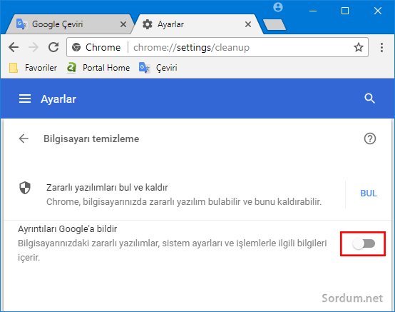

Bir güncellik kontrolü gerçekleşecek ve eğer tarayıcınız güncel değilse güncellenecektir. Tarama işlevi için ; Sağ üst köşedeki menü simgesini tıklayın (üç dikey nokta) ve menüden Ayarlar'ı seçin. sayfanın en dip kısmında Gelişmiş kısmı yeralır buraya tıklayıp yine en dip kısma inin ve burada yeralan "Bilgisayarı temizleme" kısmına tıklayın , aynı yere kolay yoldan ulaşmak için aşağıdaki kodu adres satırına yapıştırıp enter tuşunu kullanabilirsiniz
chrome://settings/cleanup
karşımıza Zararlı yazılımları bul ve kaldır diyen bir kısım gelecektir eğer sağ taraftaki BUL kısmına tıklarsak "Zararlı yazılımlar denetleniyor…" diye bir ibare belirecek ve sistemimiz taranmaya başlayacaktır.
Tarama işlemi biraz zaman alabilir , kötü amaçlı yazılım bulursa bunlardan kurtulmak için Kaldır'a tıklayın, eğer sisteminiz temiz ise Zararlı yazılım bulunmadı diye bize bildirecektir
Chrome, bilgisayarınızı zararlı yazılımlara karşı taramak için ESET’in virüsten koruma motoru ve kötü amaçlı yazılım veritabanını kullanır. Ayrıntılı bilgi için bakıınız. Elbetteki Chromedeki bu zararlı taraması Tüm bilgisayarımızı komple taramaz, fakat yinede faydalıdır. Burada dikkatimizi çeken diğer bir husus ise tarama ekranında yeralan , Ayrıntıları Google'a bildir özelliğinin varsayılan olarak açık gelmesidir buradaki açıklamada : Bilgisayarınızdaki zararlı yazılımlar, sistem ayarları ve işlemlerle ilgili bilgileri içerir. deniyor biz bunu kapatmayı tercih ettik
