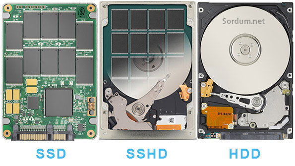

SSD mi mekanik HDD mi yoksa SSHD mi almalıyım
HAngi tür SAbit diski alacağınız tamamen ihtiyacınıza bağlı olarak değişkenlik gösterecektir , SSD en hızlı sabit disk olmasına rağmen en pahalısıdır. aynı paraya 250 Gb SSD alacağınıza 1 TB ve üzeri mekanik HDD satın alabilirsiniz eğer sizin için sessiz çalışması önemli ise SSD lerde mekanik bir parça olmadığı için en sessiz sabit disk çeşididir eğer hem çok yavaş olmasın hemde kapasite olarak çok az olmasın diyorsanız Bu durumda SSHD diskler işinize yarayacaktır. Aşağıda bu disklerden her üçününde karşılaştırma tablosu verilmiştir
SSD lerin içerisinde mekanik HDD ler gibi hareket eden parça bulunmaz Flash bellek bulunur bu sebepledirki bozulmaya kaşı daha dayanıklıdırlar diyebiliriz ayrıca daha az ısınırlar. Mekanik HDD'lerin hareketli parçaları ve manyetik plakaları vardır, zamanla daha hızlı aşınır yavaşlar ve arızalanırlar,hareketli parçalar sebebi ile zaman içinde ısı artışı meydana gelirse elektronik aksama yavaş yavaş zarar verecektir, böylece ısı ne kadar yüksek olursa, aşınma ve hasar potansiyeli de o kadar artar. SSD ler Mekanik bir HDD'den daha az güç harcarlar, bu da zaman içinde daha düşük bir enerji faturası ve dizüstü bilgisayarlar için pil ömründe bir artış anlamına gelir ilaveten SSD ler Manyetik alanlardan etkilenmezler. Mekanik HDD, plakaya bilgi yazmak için manyetik alanlardan faydalandığı için , güçlü mıknatıslar kullanarak bir Mekanik HDD'den bilgi silinebilir.

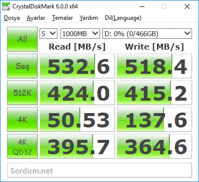

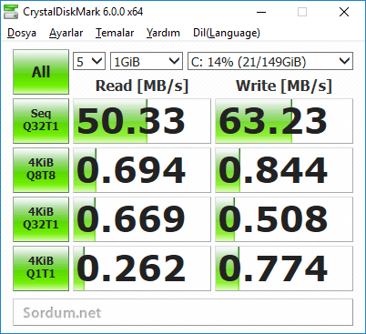

SSD lerde dönen bir parça olmadığı için RPM olmaz. Makanik sabit disklerde RPM (Revolutions Per Minute) dakikadaki devir sayısıdır ve sabit disklerindeki erişim süresinin belirlenmesine yardımcı olmak için RPM kısaltması kullanılır. RPM ne kadar yüksek olursa, verilere daha hızlı erişilir; Örneğin, biri 5400 RPM ve diğeri 7200 RPM olan iki sabit sürücüyü CrystalDiskMark Yazılımı ile karşılaştırdığımızda aşağıdaki okuma ve yazma hızlarını elde ettik. 10,000 rpm lik HDD ler olmasına rağmen bunlar yaygın olmadığından değerlendirilmemiştir.
SSD Okuma ve yazma hızları

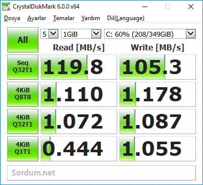

7200 RPM lik Mekanik HDD teki Okuma ve yazma hızları
5400 RPM lik Mekanik HDD teki Okuma ve yazma hızları
Üstteki rakamlardan da anlaşılacağı üzere Eğer SSD satın alınamıyorsa 7200 RPM lik mekanik HDD tercih sebebi olmalıdır.

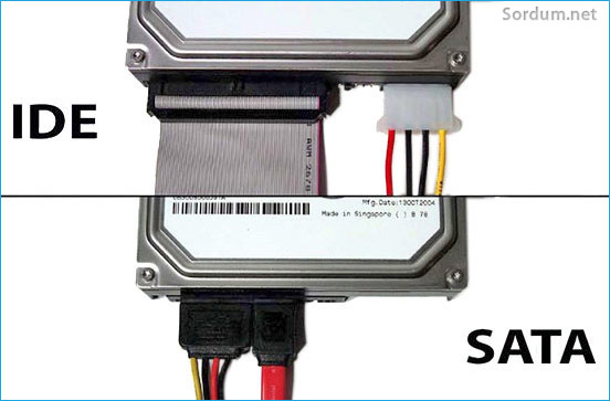

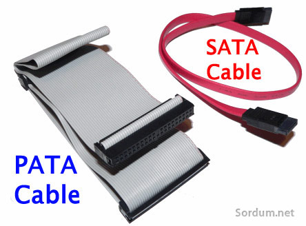

Sata I , Sata II , Sata III yada Pata (Ata)
SATA (Seri ATA) ve PATA (Paralel ATA) , sabit sürücüler ve optik sürücüler gibi yığın depolama cihazlarına bağlanmak için kullanılan iki arabirimdir. Artık PATA diskler piyasadan kalktı , PATA 66/100/133 MBs lik hızları ile SATA nın ilk ilkel halidir. Veri Aktarım hızını arttırmak için SATA teknolojisine geçilmiştir, SATA nın en yavaş aktarım hızı bile PATA dan hızlıdır. SATA , mekanik HDD lerde NCQ teknolojisini kullanır ve bu sayede plakalardaki tüm konumlara en az geçiş miktarı ile ulaşılabilir. SATA nın diğer avantajı Bilgisayarı kapatmaya gerek olmadan USB den bağlanan Tak çıkar aygıtları gibi bağlanıp çıkartılabilmesidir. SATA da kablolama çok daha az ve düzenlidir. PATA slave/maste düzenlemesi kullanırken SATA da böyle bir ayar yoktur.
